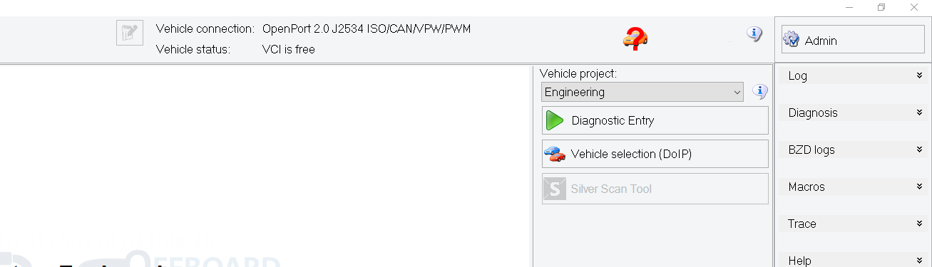

Привет, ребята! Не могли бы вы мне помочь, какой адаптер использовать или заказать для этого приложения? У меня есть tactrix openport 2.0 passthru, я думаю, мне нужно что-то другое.
https://i125.fastpic.org/big/2025/0619/10/94c0cee668638112e4f9dd18cc470e10.png
hyi555hyi
Стаж: 8 лет 7 месяцев
Сообщений: 33
hyi555hyi · 29-Июн-25 03:13 (спустя 9 дней, ред. 29-Июн-25 03:13)
kredo_papa писал(а):
87908619Привет, ребята! Не могли бы вы мне помочь, какой адаптер использовать или заказать для этого приложения? У меня есть tactrix openport 2.0 passthru, я думаю, мне нужно что-то другое.
VXDIAGSHOP.com, интерфейс VXDIAG SE (или более дорогой если хотеш поддержку других модел машин). или VNCI но я его не ползовал.
