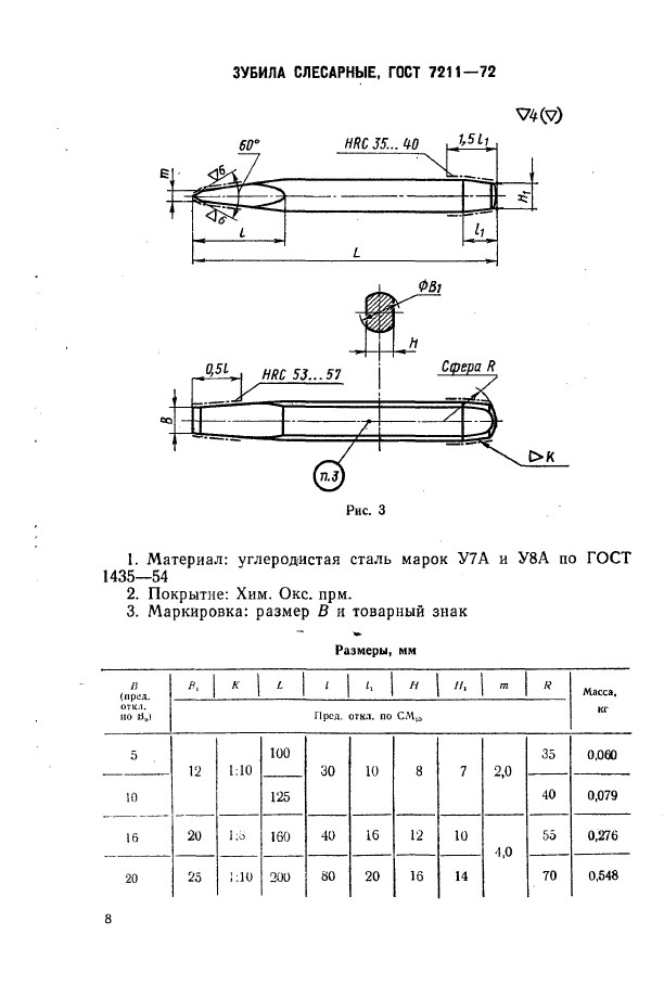

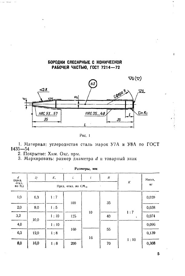

Примеры страниц (скриншоты)

Бородки слесарные с конической рабочей частью, ГОСТ 7214—72

Зубила слесарные, ГОСТ 7211—72
