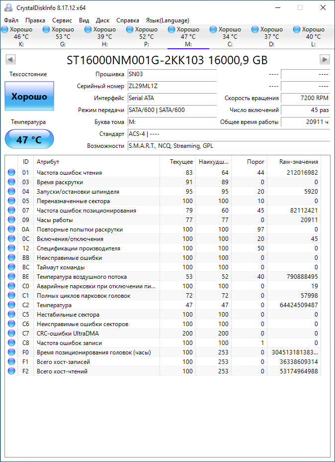

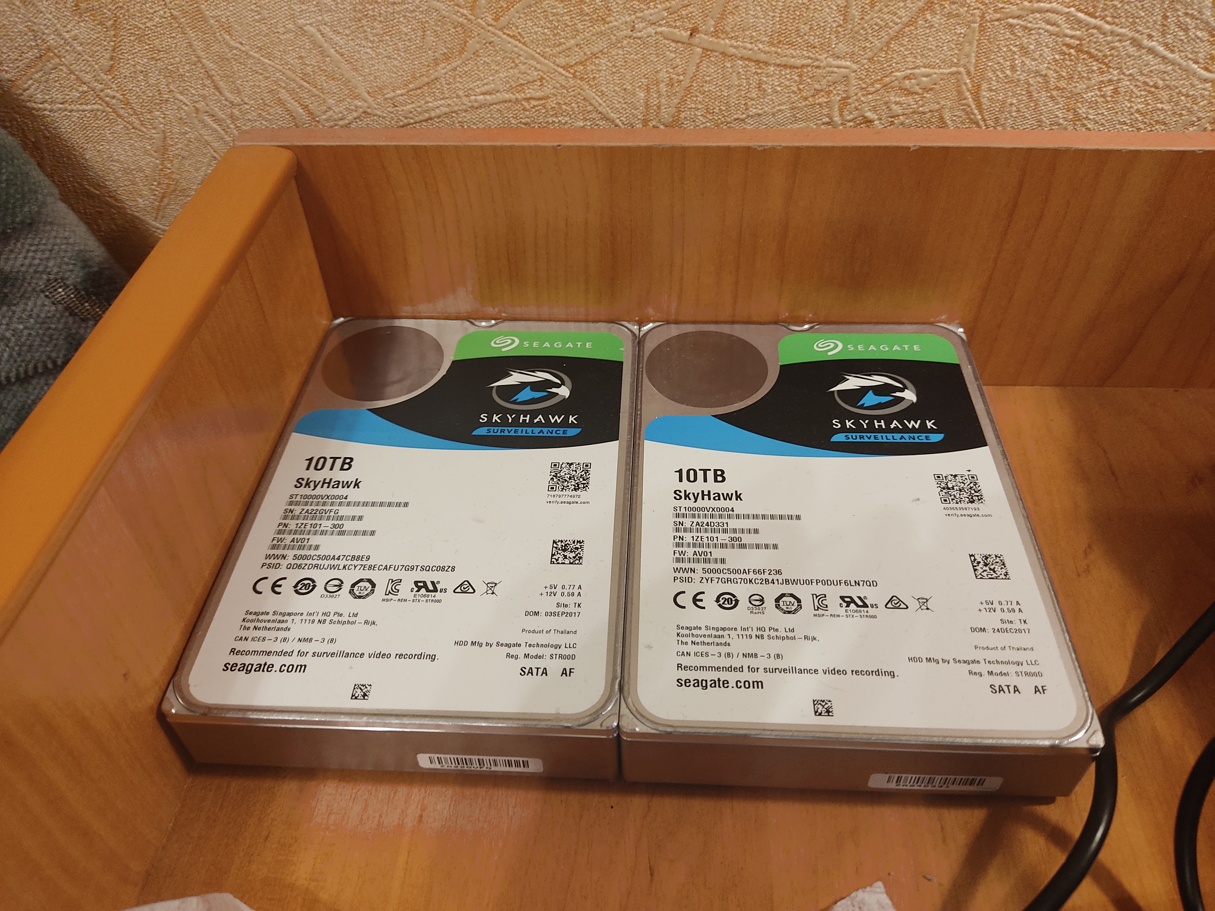

x86-64 писал(а):
86450674Покупайте б/у серверные.
Я так и делаю. Правда иногда покупки бывают не очень удачными.
Первый с бэдами, есть 8 шт. неисправимых секторов, второй без проблем по поверхности, но с могзами у него проблемы, хочу их продать.
Не так давно купил ещё две штуки ST16000NM001G
Вот это топовые диски.

stаlkerok писал(а):
86450695Я так и делаю. Правда иногда покупки бывают не очень удачными.
SkyHawk это не серверные харды. Наоборот, это самая дешевая серия от производителя-лидера по отказам хардов.
stаlkerok
Стаж: 2 года 4 месяца
Сообщений: 2618
stаlkerok · 05-Июл-24 19:30 (спустя 7 мин.)
x86-64, я знаю, по спецификации они (ST10000VX0004) для видеонаблюдения https://www.seagate.com/www-content/datasheets/pdfs/skyhawk-3-5-hddDS1902-6-1710RU-ru_RU.pdf
Взамен им купил два других (ST16000NM001G), ибо достали https://www.seagate.com/files/www-content/datasheets/pdfs/exos-x16-DS2011-1-1904RU-ru_RU.pdf
