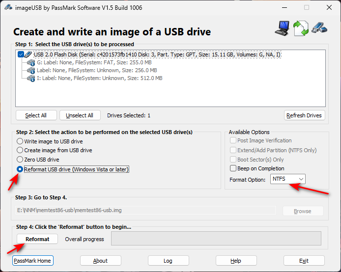

Создание загрузочного USB-носителя MemTest86 в Windows:
  1. Подключите USB-накопитель.
  2. Запустите приложение ImageUSB.
  3. Выберите свой USB-накопитель из списка (поле Step 1).
  4. Выберите пункт "Write image to USB" (поле Step 2).
  5. Укажите путь к файлу memtest86-usb.img, если он не был определён автоматически (поле Step 3).
  6. Нажмите кнопку "Write" (поле Step 4).
  7. Подтвердите очистку USB-накопителя и дождитесь завершения записи.
    Как вернуть USB-накопитель в NTFS
